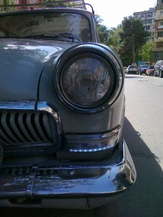

Октябрь – 2011 960750км. Наслушался всяких страшилок о том что будут требовать наличия дневных ходовых огней. Да и давно подумывал некие светодиодные полосочки задействовать. Куча машин с этим ездит… А чем мы хуже? Купил парочку и вклеил изнутри подфарников. Прямо к рассеивателю прозрачным силиконом и приклеил. Подключил к цепи зажигания через отдельный тумблер. Смотрится симпатично. Правда под солнцем на дневные огни яркостью особо не тянет, но вот в темноте выглядит эффектно.
