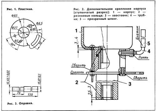

Чтобы надежно соединить корпус с хвостовиком, желательно вместо 2х слабых (толщина 2—2,5 мм) пластин октан-корректора сделать одну новую толщиной 4,5—5 мм (рис. 1), а также чуть увеличить в длину окно под шпильку крепления к двигателю. Для разметки используем штатную пластину. Зажигание в этом случае регулируем, отпуская гайки, крепящие распределитель к двигателю.
Установив новую пластину под корпус, сильно затягиваем болт в отверстии (см. рис. 1) и сваркой прихватываем его головку к пластине, как показано на рис. 2. Затем сверлом диаметром 5 мм делаем в дне корпуса два (можно больше) отверстия вдоль цилиндрической его шейки и в новой пластине. Пропускаем через них винты М5 с плоской головкой (толщиной 3мм, можно потайные), притягиваем снизу гайками, а затем прихватываем винт сверху к пластине сваркой. Остается убрать гайки и срезать заподлицо винты. сварив их по углам. Винты пропустить из корпуса, притянуть гайками к пластинам и все обварить.
Теперь беремся за втулки. Разбивает, как правило, только верхнюю. Шейки валика, если нет заметных следов износа (обычно он не изнашивается), шлифуем до блеска наждачной бумагой - «нолевкой» от руки. При помощи молотка и оправки (рис. 3) или подходящей выколотки передвигаем нижнюю втулку на место верхней, не доходя до края 3—4 мм. На наружной поверхности выпавшей верхней втулки от руки надфилем или керном наносим насечку, чтобы «поднять» размер. Затем верхнюю втулку запрессовываем оправкой на место нижней, углубляя ее от торца хвостовика на 2,5—3 мм. Обычно удается сделать так, что за счет осадки внутренний размер втулки становится меньше и устраняется чрезмерный люфт валика. Если есть возможность найти готовые (металлокерамические) втулки, после запрессовки надо обработать отверстия в них разверткой до диаметра, обеспечивающего минимальный радиальный зазор с валиком. Во всех новых распределителях он не превышает 0,04 мм.
Остается просверлить отверстия под смазку в верхней втулке, подобрать резиновые колечки 16X2 или изготовить фторопластовые и поставить их в углубления за втулками. После сборки валик должен легко вращаться, в противном случае кольца надо подрезать или прошлифовать. Эти возникающие в приводе от кулачковой муфты и рычажного прерывателя.

Штатную колпачковую масленку, про которую редко вспоминают, тоже лучше переделать. Колпачок снять, а к корпусу припаять загнутую вверх трубку и надеть на нее кусок пластмассовой прозрачной трубки, набитой ЦИАТИМом-201. Верхний конец трубки закрепить и закрыть, но не герметично. Во время работы двигателя смазка будет разогреваться и под своим весом автоматически подпитывать узел. Расход смазки нагляден, и это устройство особенно удобно на двигателе «Москвич—412», где колпачковая масленка на прерывателе не видна.
