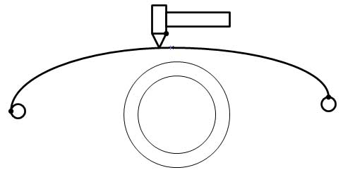

Август 1995 г. (766 тыс. км). Попалась в журнале «За Рулём» статья о способе рихтовки рессор. Ничего подобного видеть не приходилось. Лист рессоры укладывается на трубу большего диаметра вогнутой стороной и простукивается острым концом тяжелого молотка от краев к середине. Сила ударов должна быть такова, чтобы на ударяемой поверхности образовывались легкие вмятины.
ХОДОВАЯ ЧАСТЬ
По утверждению автора, на вмятинах происходит растяжение, а с внутренней стороны рессоры наклеп. Я сделал. Рессора действительно меняет профиль. Стучал до тех пор, пока не увеличил прогиб на 5 см. (исходный профиль обвёл мелом на земле). Подгонял подкоренные листы к главному с зазором в 5 мм с предыдущими. После этой операции поставить рессоры на место оказалось непросто. Но преодолел и это. Задняя часть машины ощутимо поднялась. Даже в какой то момент стало казаться, что просели пружины. В течение месяца произошла некоторая усадка. Потом положение стабилизировалось. Тогда же произвел перезаправку задних амортизаторов.

Очистив листы от грязи и ржавчины, произвел легкую рихтовку листов левой рессоры, так как замечал некоторый крен влево (способ см. выше). Перед началом рихтовки главного листа, обвел его контур мелом на асфальте. Затем рихтовкой добился увеличения прогиба в центре на 10-15 мм (раньше делал на 5 см, это оказалось много). Остальные листы подгонял к главному с зазором в центре 5 мм.

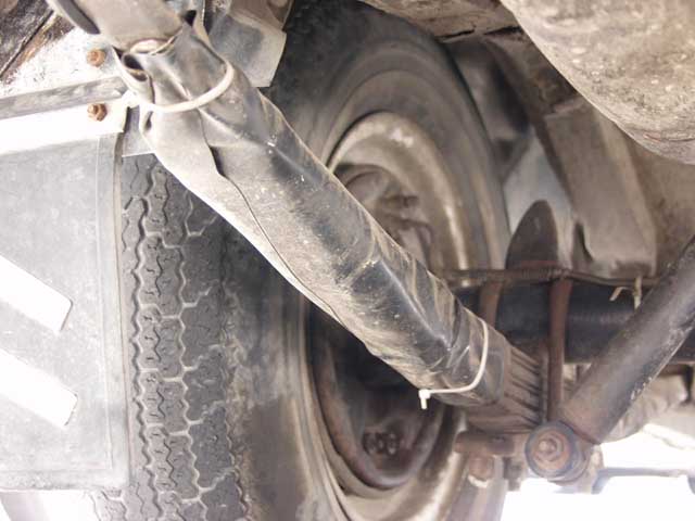

При сборке промазывал листы графитной смазкой. Родные хомуты на рессорах отсутствовали уже с последней сборки. Мною были использованы старые ленточные хомуты от патрубков радиатора. Выдержали. Под них прокладывал резину от родных хомутов, а при её отсутствии полосы из камер. Опять поставил всё это. Противоскрипные прокладки пришли в полную негодность. Прекрасно выручил комплект от Москвича-412.
Собранную рессору «прошпаклевал» с боков маслом и обмотал полосами плотной хлопчатобумажной ткани. Сверху неё, как и раньше, обмотал изоляционной лентой для газопровода. У краёв прихватил монтажными ремешками. Чехлы можно выкроить и из плотного кожзаменителя и укрывать рессоры шнуровкой. Со временем это можно расшнуровывать и пополнять смазку.
Само собой, при сборке установлены новые рессорные втулки. Их вырезаем из рессорных втулок ГАЗ-24, с таким расчётом, чтобы с каждого края гнезда они выступали на 2-3 мм. Это обеспечит их плотное прихватывание. С этой же целью выдерживаем их перед установкой в чистом бензине. Затяжка серег производится, когда машина стоит на колёсах. А для затяжки стремянок рессоры полагается нагрузить. Я для этого поднимаю домкратом переднюю часть машины, по диагонали к затягиваемой стремянке.

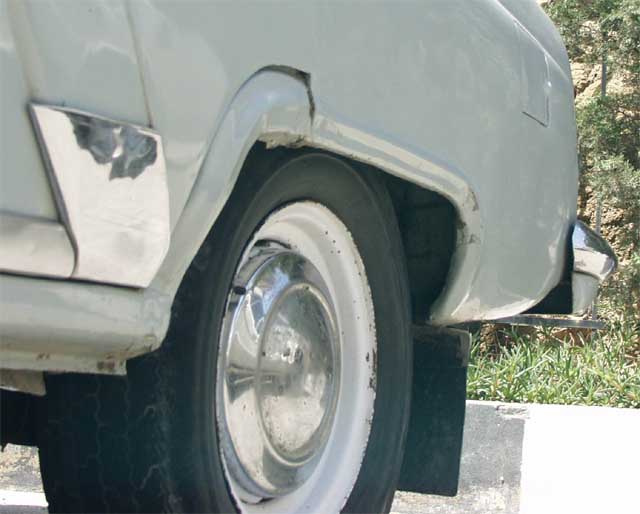

Как все это выглядит в результате — видно на фото. После сборки задняя часть машины не надолго, но ощутимо поднимается.
ХОДОВАЯ ЧАСТЬ
И хотя рихтовка была легкая и чисто символическая, между срезом арки заднего крыла и краем диска получилось почти по 6-7 см. В течение недели произошла усадка до 2-3 см. На сегодня (июнь 2004 г. и 833 тыс. км) изменений нет.
