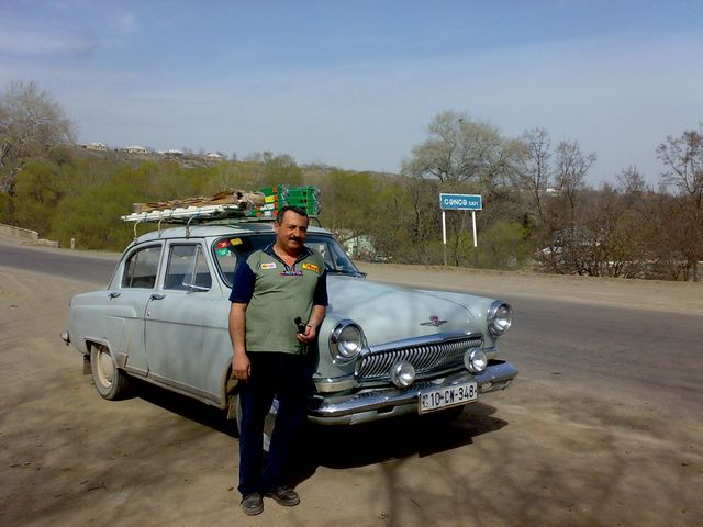

Март 2008 г. (891 тыс. км). На трассе в командировке сломалась левая рессора. Она проработала около 10 лет. Обломился главный лист в 5 см от переднего уха. Доковыляли до Гянджи (Кировобада). На фото это уже на обратном пути. На объездном участке.

Там удалось изыскать БУ главный лист. Правда, он был подсевший и очень длинный — 130 см. Но для поездки и это прошло. По возвращении я стал комбинировать. Так как машина имела ощутимый крен влево. А рессоры отличались в длине аж на 3 см.
