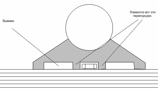

Декабрь 1993 г. (753 тыс. км). Подозрительный шум от трансмиссии, и в стремянках по правой рессоре мост съехал назад. Выяснилось, что шумит подшипник промежуточной опоры. Кроме того, опора оторвана от своей железки и почти полностью отсутствует резиновый чехол шлицев карданного вала. Новые промежуточная опора и подшипник в запасе были. Чехол же я даже искать не стал (его много раз меняли, долго не жил).
Кардан с машины снял. Поменял опору и подшипник. Пользуясь тем, что вал на полу, капитально его промазал. Ослабил стремянки и вернул мост на место. Разлоханило гнездо под болт в подушке моста.

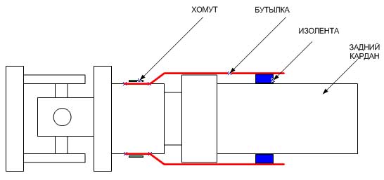

С чехлом решил провести эксперимент. Видел как-то в «Советах бывалых» чехол на крестовину из пластиковой бутылки. Сделал нечто подобное. Бутылка, хомут, изоляционная лента. У бутылки отрезано горло и дно. Остаток горла плотно одет на передний вал и закреплен хомутом. Свободный конец бутылки без дна, прикрывает открытую часть вала и крышку шлицев. На заднем валу намотана изолента ( матерчатая) с таким расчетом, чтобы бутылка плотно скользила по ленте. И при полных перемещениях по шлицам не слезала с ленты.
ТРАНСМИССИЯ
До сих пор работает. Замечаний нет. Бутылка взята от какого то бытового химического средства 1980-х годов.

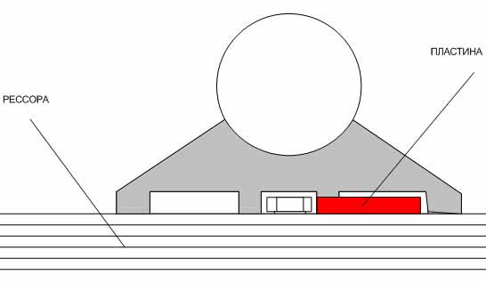

Октябрь 1994 г. Опять убежал мост. Опять ставил на место и крепил. В ноябре он убежал снова. Я вырезал 2 мет. пластинки толщиной 3 мм и вложил их в подушки рессор на мосту с таким расчётом, чтобы головка болта рессоры в неё уперлась.

Больше мост не убегал.
