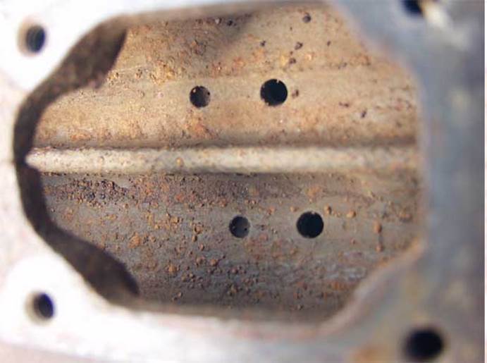

Апрель 2004 г. (831 тыс. км). Человек предполагает, ну а реальность не всегда бывает желаемой. Как я упоминал, при замене жидкости в 2000 году она потемнела. Уже тогда в душу стали закрадываться сомнения о коррозии в системе. Собственно, её следы на крышке ГЦТС подтолкнули меня к замене. Жидкость, которая, как мне показалось, хорошо напоминала нормальную БСК, как выяснилось со временем, таковой не оказалась. Коррозия в системе сильно развилась. В очередной раз потекла манжета поршня ГЦС (22 мм не глухая). В салоне запахло жидкостью, а на гофре, прикрывающей шток педали, появилась капля. Разобрал РЦТС. Промыл его бензином и ужаснулся его внутреннему виду. Странно он всё-таки корродирует — шариками. Они, попадая в цилиндры, вызывают задиры на поршнях и зеркале. Поршни, в свою очередь, корродируют тоже.
Решил залить свежую жидкость. Опять БСК. Были мысли купить касторки и смешать с медицинским спиртом (бутиловый найти не удалось). Да добрые люди образумили. Температура кипения бутилового 110°, а этилового 78°. Летом в жару мог быть отказ. В общем, РЦТС отдраил до блеска подручными средствами (щётка, нож отвертка и т.п.). Систему продул сжатым воздухом. Пролил через неё жидкость, пока отовсюду чистая не пошла (1 литр лишний потратил на это). Всё работает.

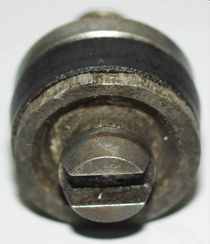

Начало июня 2004 г. (833 тыс. км). Друган пожаловался, что на ЕрАЗе его достал ГЦТС. Часто накрываются манжеты ГЦ сцепления. Подозревая в износе ГЦТС, изыскал аж два. И вот мы вдвоем навалились на наши машины. То, что на фото — это состояние ГЦТС после очистки до блеска (см выше) и чуть более месяца эксплуатации.

Не могу вразумительно объяснить почему, но решили залить Люксойл ДОТ-4. Для этого систему надо было освободить от остатков БСК. Так вот, перед заменой жидкости я на своей машине систему опустошил, продул компрессором и, пролив лишним литром ДОТ-4, заправил им же. На ЕрАЗе же, друган перед заливкой ДОТ-4 пролил систему винным спиртом (только не надо меня (нас) за это дело ХХХХХ), а потом, пролив её литром ДОТ-4, заправил им. Результат не замедлил сказаться: мне пришлось через неделю менять ВСЕ манжеты по кругу, а ЕрАЗ бегает да сих пор — не протекло ничего. Манжеты у нас были одинаковые и из одного котла, жидкость ДОТ-4 тоже. Видимо, промывка спиртом помогла. Но очистить от механических тел РЦ полностью, думаю, вряд ли удалось бы без разборки. Наученный горьким опытом, вскрыл все рабочие цилиндры. Как я и опасался, коррозия и грязь была везде. Но более всего в передних верхних. Поршни там пострадали сильнее остальных (фото ниже).
Зеркала цилиндров тоже не походили на новые, но глубоких рисок, к счастью, не имели.
Припомнил, что как-то подарили мне РТЦ передних колес (в сборе). Разобрав их, был несколько озадачен. Поршни как на 21-й, без саморегулировки и с пружинкой, а манжеты 24-кины. 21-я манжета на них, естественно, не налезла. Поскольку они давно лежали, решил не искушать судьбу и, купив новые манжеты, установил эти поршни в старые цилиндры.
Разобранные цилиндры тщательно очистил, заменив манжеты и повреждённые пыльники, собрал. Отмечу, что НИ ОДНА манжета не была распухшей. На всех были следы износа, как будто прошлись грубой шкуркой.
