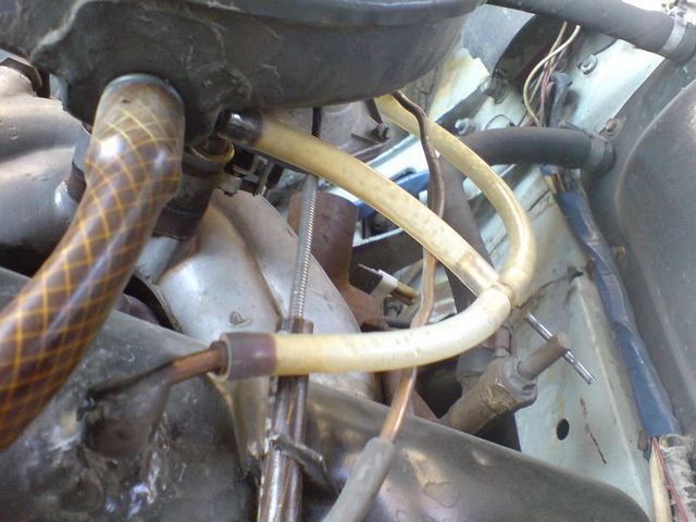

Вот тут думаю следует процитировать то, как я комбинировал с системой вентиляции картера.
Нарыл-таки крышку клапанов от мотора ЗМЗ-402. Задействовал с неё малую ветвь. Так вот, опять расход масла возрос. При крышке от УМЗ-417 и малой ветви от ответвления воздушного фильтра ВАЗ в соответствующий штуцер карба, на 1000 км пробега требовалась доливка 0.5 л масла. С ветвью же от крышки ЗМЗ-402, несмотря на наличие в ней маслоотделителя, тех же 0.5 л пришлось долить через 500 км. Похоже, эффективность этого маслоотделителя такая же, как у простой дырки, которую я проделывал в родной 21-й крышке в точке, где раньше крепился родной маслофильтр. При таком варианте был точно такой же расход масла.
Теперь придется немного поломать голову над тем, как реконструировать маслоотделитель в крышке 402, чтобы он всё-таки занялся своими прямыми обязанностями. Наверное, напихаю в него чего нить.
Крышка мне досталась со свалки. Когда я её отдраивал, то обратил внимание, что никаких намеков на какие либо сетки в маслоотделителе нет. Видимо, повыдёргивали уже.
Немного покомбинировав, вырезал полоски из пластиковой бутылки, длиной что-то 10-12 см и шириной с отверстия в маслоуловителе. Сложил полоски в гармошку с шагом 1-1.5 см. Прорезал в шахматном порядке отверстия (то справа, то слева) в гармошке 1х1 см. Гармошки впихнул в отверстия маслоотделителя. Поглядим. Уже стало прохладно, и на крышке горловины уже майонез имеется. Похоже, будучи отделенной от крышки клапанов широкой резиновой прокладкой, и обдуваемая вентилятором, не прогревается она. Также майонез уже замечен на входе в корпус воздушного фильтра. Но под крышкой клапанов чисто. А когда этой ветви не было, то майонез был по всей её внутренней поверхности.

2007.10.08. Подсоединил малую ветвь прозрачным шлангом. И что бы вы думали. Нет и следов масла. Может, они появятся позже. Но вот водяного конденсата прилично. Никакой добавки воды в ДВС и не надо. И так добавляется по полной программе.

А по поводу гипотезы. Возникла такая мысль, что эта малая ветвь активизирует поток масляного тумана в направлении клапанной крышки. А там маслоотражательные сальники, которым 20 лет, из которых 12 они работают. В общем подумал я, и соединил тройником малую ветвь как от крышки, так и от штуцера на воздушном фильтре. Таким образом, точки отсоса уравниваются по разрежению. Поглядим, как масло поест теперь.
Хм. Происходит что то подозрительное. Мотор перестал потеть… Даже в районе бензонасоса. Хотя масляный аппетит не изменился.
И если больной перед смертью не потел… это не хорошо.
Добавил ещё одну ветку вентиляции для усиления её на режиме ХХ, так как заметил попахивание при сбросе на нейтраль при движении накатом на затяжном спуске на трассе.
Поглядим. И если проявятся положительные стороны, выложу подробности.
Ещё попалась мне крышка для маслоналивной горловины. Я подозревал, что попахивание было именно вследствие недостаточной герметичности. Как мне сказано было, она вроде от 406 мотора. Так вот, она пластиковая и надеюсь, что из-за малой теплопроводности на ней будет меньше накапливаться конденсата (майонеза) зимой. Разумеется, на родную 21-ю клапанную крышку её не приделать.
Расчёт с пластиковой крышкой горловины оправдался. Ни малейшего следа майонеза нет.
Осталось оценить расход масла. На это нужно время. Поглядим.
Новая ветвь , сделанная по схеме, повторяющей малую ветвь, как на ЗМЗ-24, связывает входной патрубок вентиляции на воздушном фильтре с впускным коллектором непосредственно. Как результат, несколько снизилась эффективность торможения двигателем. Это естественно, так как появился обходящий карбюратор канал. Кроме того, благодаря этому же, возросли обороты ХХ. И теперь нормальные обороты достигаются при ощутимо меньшем открытии дросселя системы ХХ. Плюс к тому, появилась возможность выставлять более низкие устойчивые обороты ХХ (правда, столь низкие мне совсем не нужны).
Пропал хлопок при переходе с ПХХ на нагрузку.
И самое интересное. После утреннего пуска стабильные обороты ХХ появляются ощутимо раньше по мере прогрева. И нет ни малейших намеков на симптомы оледенения.
Похоже, подача картерного газа в коллектор вносит положительное влияние потому, что этот газ тепленький . А также в процессе прогрева ещё и может содержать несколько больше недогоревшего топлива, что благотворно сказывается на устойчивости работы непрогретого мотора.
Осталось только оценить расход масла. И было бы неплохо оценить расход топлива на ХХ. Так как складывается впечатление, что на ХХ мотор работает только на картерном газе (на столько приходится завернуть регулятор ХХ и винт качества тоже). Хотя при съёме провода с пневмоклапана ЭПХХ мотор чётко останавливается.
Добавил спустя 4 месяца. Наблюдения и замеры, сделанные за это время, показали, что роста расхода масла не произошло. Правда, недавний переход от минералки ЭЛЬФ 20W-50 к Лукойл Супер 10W-40 вызвал рост расхода масла на трассе. Но это я связываю лишь с сортом масла.
Расход топлива на ХХ действительно падает с применением этой ветви. Соответствующие замеры это подтвердили. Но главное: мотор стал ощутимо меньше потеть, и ощутимо меньше образование майонеза под заливной горловиной.
