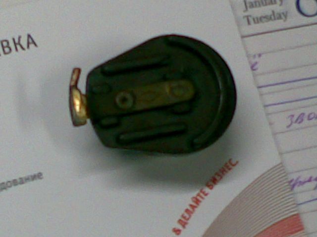

Да. Ещё была одна интересная тема, о выходе из строя — пробое бегунков.
Надо принять во внимание, что бегунок работает относительно контактов крышки с некоторым зазором. Плюс ещё момент возникновения искры, как известно, плавает (работа ЦБ и вакуумного регуляторов) относительно угла поворота КВ и соответственно вала трамблёра и, как следствие, в пределах небольших секторов рядом с боковыми контактами крышки. И на некоторых режимах разносной контакт бегунка может находиться на достаточно значительном удалении от бокового контакта крышки в момент возникновения искры. С ростом этого зазора растёт сопротивление высоковольтной части цепи. В результате растет напряжение, требуемое для пробоя. И как следствие, изоляция отступает под натиском превосходящих сил. Особенно данный фокус выплывает с повышением мощности искры. Так как это уже само по себе предопределяет повышенное напряжение во вторичной цепи системы зажигания.
Лечится не сложно. На носик бегунка напаивается проволочка или пластинка, увеличивающая сектор действия контакта. Некоторые бегунки (не от Волг) даже имеют подобные хвостики.

Так вот, к чему это я. Когда мощная искра проскакивает в момент, когда носик бегунка находится в отдалении от бокового контакта, ждать можно чего угодно. Начиная от обратных толчков при пуске мотора, кончая пробоем и прожиганием изоляции. И поэтому думаю всё-таки, что при наличии мощной системы зажигания с повышенными амплитудой длительностью и скоростью нарастания напряжения и в особенности при расширенном диапазоне работы ЦБ и вакуумного регуляторов, хвостик просто необходим.
Цитата (Т1974А @ 2008.11.18 20:54)
Сегодня снял бегунок из чёрного карболита, поставленный в прошлый раз из-за отсутствия рыжих. Пробег 2 тыщи км. Вокруг металлической пластины характерные разводы, видимые на отсвет, от искрового пробоя по пластмассе. Даже по краю самого бегунка, видимо Mayor кругом прав.
