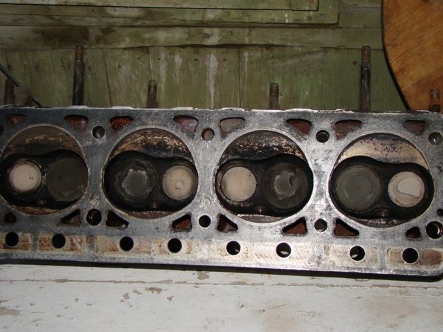

Вскрытие опрокинуло все мои рассуждения и заставило до часа ночи опять заниматься измерением объема камеры и расчетами.
ГБЦ оказалась с ГРУШАМИ. То есть с оригинальными камерами сгорания, некогда выпускавшимися (до появления 421й ГБЦ) на УМЗ. Объем этой камеры сгорания ощутимо меньше обычной овальной. Разница порядка 10 куб см. ( а для перехода с 6.7 на 8.2 для 2401 например, объем уменьшают на 20 куб см). Причем этот объем меньше, за счет уменьшения именно площади камеры и составляет порядка 84-88 куб см (мерил маслом и шприцем). Кстати высота ГБЦ оказалась 98.6мм. Теперь 96.0. Спилил 2.6мм и получил объем камер порядка 72-76 куб см. Приблизительно к этому я и стремился.
Для получения Е=8.2 на 24Д заявлен объем 74-77куб см. То есть у меня грубо Е=повыше 8.2. А если учесть что ещё и поршни выступают над гильзами на 0.6мм, это особенность моторов УМЗ, благодаря которой они при стандартных камерах сгорания имеют степень сжатия 7.0, то и ещё повыше. Некоторую компенсацию задранной степени сжатия должна дать эта форма камеры сгорания. Поездим увидим.

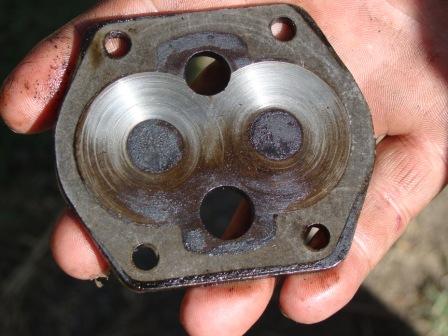

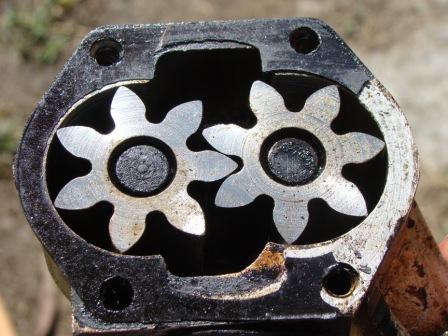

Сентябрь -2009 917900км. В общем докопался я до маслонасоса. Диагноз оказался верный. Это и вправду был маслонасос. Правда осевого люфта я не обнаружил, но слабовато затянутые винты, отсуствие трети прокладки и активное травление масла через неё, царапины на редукционном клапане и лаковые отложения на его штоке (вызывающие его подклинивание) были налицо. Некоторое подозрение ещё и пружина вызывала. Несколько позже покажу фотки того как это было, и как я с этим боролся. Могу сказать результат. Было на ХХ- 0 (ноль), но лампа не моргала, а на скорости 90-100 доходило до 1.8 ( не дотягивала до двойки). Теперь на ХХ не падает ниже 1.5, на скорости 60 уже 4, а на 90 вплотную подбирается к 5. Разумеется это все для полностью прогретого как минимум получасовым пробегом мотора. Масло ТНК-20-50 было как до так и после разборки. К вкладышам я не притронулся. Только сделал контрольную протяжку.
Вот прилагаю фотки как выглядел маслонасос до разборки,
ДВИГАТЕЛЬ
ДВИГАТЕЛЬ
ДВИГАТЕЛЬ

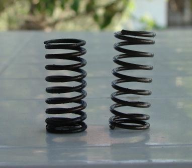

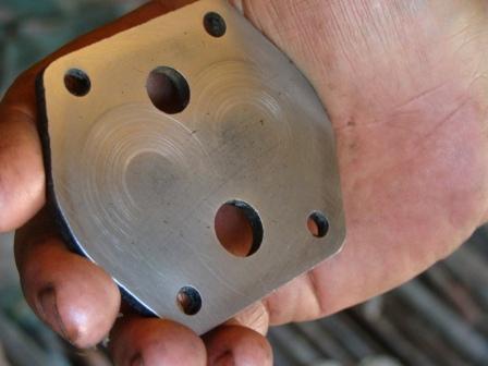

обработки и перед сборкой. Ещё видно что новая пружина редукционного клапана ощутимо длиннее и на ощупь она была ощутимо туже.
ДВИГАТЕЛЬ
ДВИГАТЕЛЬ
ДВИГАТЕЛЬ

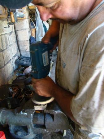

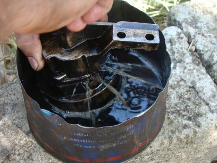

Шлифовал как саму плиту так и торец насоса в сборе с шестернями. Сперва насадкой со шкуркой 1000. Потом полировал войлочной насадкой и пастой для притирки клапанов. Она двойная. С одного торца баночки грубая с другого мелкая. Полностью выводить следы износа не старался, так как заложенную заводом кривизну нарушать не хотел.
ДВИГАТЕЛЬ
ДВИГАТЕЛЬ
Собрал установив новый редукционный клапан и положив две новые тонкие прокладки из ремкомплекта. Причем их около часа вымачивал в солярке и затянул болты насмерть с интервалами во времени, давая прокладкам время на усадку. Люфта в результате совершенно не ощущал, но и заедания насоса тоже.

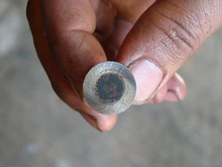

Июль 2012 972150км. При очередной смене масла обнаружил штифт – стопор опорной шайбы коленвала. Доводилось читать что моторам УАЗ такая неприятность свойственна. В родном моторе они оставались на своем месте все 770 тыс пробега и ушли в металлолом вместе с блоком. Пришлось таки мотор перебирать. Вскрытие показало что штифты вывалились ОБА.
ДВИГАТЕЛЬ
ДВИГАТЕЛЬ
К счастью похоже это произошло не так уж давно и благодаря этому да и наверное благодаря чугунной крышке коренного, глобальных повреждений не произошло. Отверстие для подачи масла на шестерни было заросшим и похоже все беды начались оттуда. Шайбы обе основательно покоцаны. Зазор в зубах шестерней был ощутим (звучек был). Нарезал в отверстиях под штифты резьбу М-5, ввернул туда на краске болты, и обрезав их, подогнал выступающие остатки по ухам нового кольца.

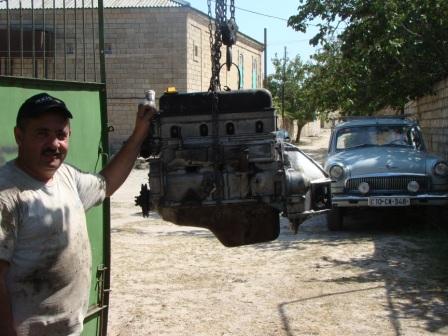

Предусмотрительно при закупке з/ч взял парочку шатунных болтов с гайками и клапанов по одному. Так вот пригодился 1 выпускной - язвочки глубоки были, и один шатунный болт при протяжке поплыл.
Всё действо проводилось с помощником и лебедкой, заняло 5 дней, включая закуп з/ч, выемку и монтаж обратно, изготовление съемников (для шестерней тоже сделал), помывку, уборку перекуры и пиво - 16 л (днем температура 30-35 а ночью в лучшем случае 27).
