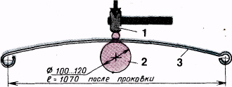

Разбираю ее, все листы очищаю от ржавчины и грязи. Каждый лист кладу вогнутой стороной на наковальню, которая представляет стальную болванку диаметром 100—120 мм. Молотком наношу удары с шагом 5...6 мм поперек листа, как показано на рис. 1. Сила удара должна быть такой, чтобы на поверх­ности оставалась заметная вмятина.
Первым проковываю коренной лист, пока расстояние между его концами не достигнет 1150 мм (стрела прогиба около 260 мм). Остальные листы по по­рядку подгоняю к расположенному свер­ху. Сначала я собрал рессору из всех семи листов, но жесткость ее оказалась чрезмерной. Убрал два нижних — полу­чилось что надо. Несколько слов об инструменте. Это легкая кувалда (масса около 1,5 кг), на боек которой наварен отрезок сталь­ного (сталь 45) стержня длиной 30 и диаметром 18 мм, предварительно зака­ленный. Чтобы он не отпустился при сварке, его следует охлаждать водой. Сначала проковываю коренной лист от концов к середине. Качество работы проверяю так. Закрепив один конец листа, нажимаю на другой, чтобы лист выпря­мился. Отпускаю и проверяю, насколько изменилась его форма (стрела прогиба). Если значительно, проковываю еще раз. И так до тех пор, пока не убеждаюсь, что лист сохраняет требуемую кривизну после разгибания.

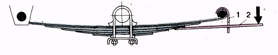

При сборке рессоры пригодится не­хитрое приспособление — крюк с ломи­ком (рис. 2). Надев крюк на ухо рессоры, через отверстие в нем пропуска­ем ломик и, уперев конец в лист рессоры, давим на другой вниз, одно­временно опуская домкрат. И еще один совет. Чтобы при работе заглушить пронзительный раздражающий звон, об­мотайте свободные концы наковальни толстой влажной тряпкой или положите на них мешочки с песком.
