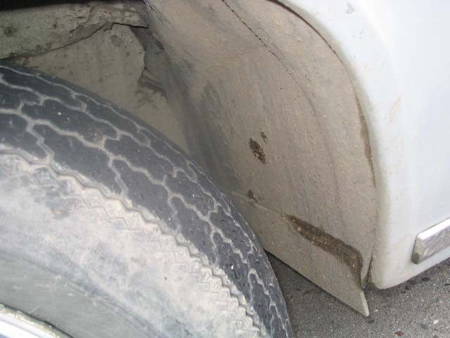

Сделал подкрылки.
Как портные, я сделал выкройки из бумаги (старые обои) и вырезал из оцинкованного листа заготовки. На 4 крыла пошло 1.5 листа.
Имелась изоляционная лента, которой обматывают трубы магистральных газопроводов (с клеевым слоем). Ширина ленты около 60 см. Обклеил свои подкрылки снизу и сверху так, чтобы лента была шире подкрылка. По контуру ленту обрезал так, чтобы она была шире подкрылка на 2-3 см. Это для уплотнения стыка.
Задний крепится на 2-х точках: на болтах кронштейна резинового фартука (брызговика) сзади.
КУЗОВ
И опираясь на сварной шов в передней части крыла одним саморезом. Саморез завернут на «мовиле».
Передний имеет отдельный горизонтальный участок, установленный в задней части крыла, и закрывает пространство от торца порогов до арки крыла.

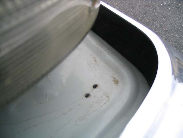

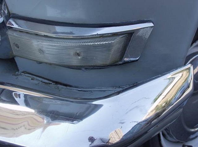

В фартуке под передним бампером сделал по 2 отверстия (фото), так как замечал, что скапливающаяся там вода стоит долго. Ещё обнаруживал воду в подфарниках. Просверлил отверстия в нижней части их корпусов.

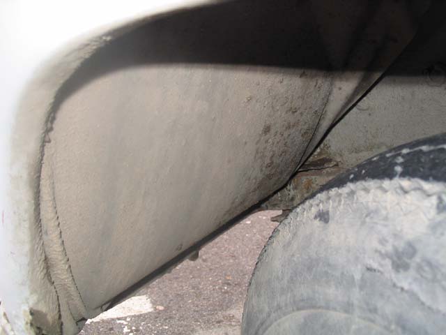

На даче, установив машину на подпорки, снял колёса. Разобрал подкрылки. За ними немного пыли. Промывал её из шланга колодезной водой. Это, конечно, не «Керхер», а всего лишь «Малыш», но для пыли его вполне достаточно. До утра всё просохло.

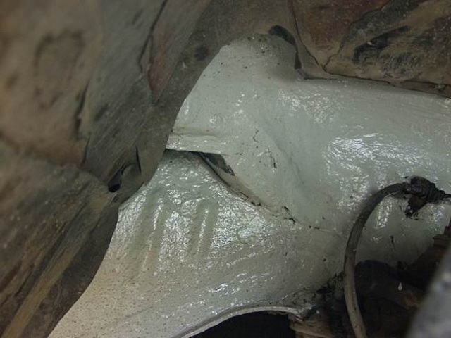

Вот теперь открылась картина с видом на покрытие из мастики «Битукас». Черная матовая пленка, с бронзовым вкраплением. Оставалась тогда одна банка от лучших времен. Разбавив её до жидкого состояния, освежал общее покрытие. Сохранность покрытия хорошая. Прохождение по нему болгаркой с щеткой не вызывало сколов и отслоений. В местах контактов с подкрыльниками следы есть. Но до металла не протерлось. Открытые участки были покрыты поверх мастики автоэмалью. Это позволяло легче и быстрее избавляться от грязи. Там кое-где были некоторые повреждения.
Прошёлся по всем поверхностям болгаркой со щеткой. Обнажающийся металл зачищал до блеска и обрабатывал преобразователем ржавчины «Анкор», образующим серую фосфатную пленку. На следующий день, протерев подлежащие обработке поверхности ветошью с бензином, нанес грунтовку на места, обработанные преобразователем. Для полной полимеризации грунтовки нанесение мастики отложил на следующий день.
Мастику наносил тонкими слоями, с промежуточной сушкой (2-3 часа, пока не перестанет липнуть). Ещё через сутки на открытые участки нанес автоэмаль. За эти 6 лет кузов получил некоторые повреждения. В промежутке сушки антикоррозионного покрытия стал эти повреждения устранять. При зачистке под крыльями в левом переднем крыле открылась сквозная дыра по шву под подфарником.

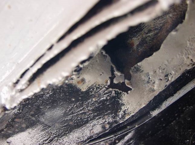

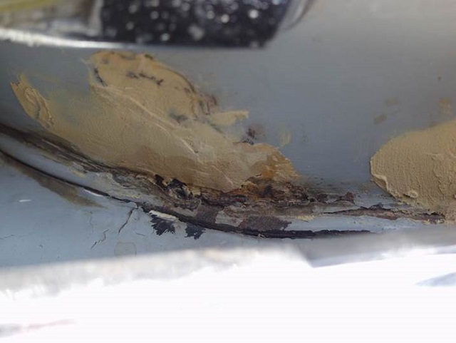

Она назревала там уже много лет. Подозрения в этой точке появились ещё до установки подкрылок. Удавалось как-то сдерживать процесс. Но по-видимому, время пришло. Четыре года назад была помята правая задняя дверь. Тесновато у нас во дворе, зацепил кто-то. Я тогда дверь отстучал, да не шпаклюя замазал подходящей краской (губкой). Ещё было достаточно много повреждений на отбортовках крыльев и закатах — следствие систематических контактов с кустами при въезде во двор (при встречных разъездах).
КУЗОВ
Ну и последней каплей стал камень с острыми краями, брошенный неизвестно кем и попавший на крышу. Результат — две вмятины со сколами краски до металла. Кроме всего этого, по всей машине имеются там и сям сколы и трещины на ЛКП — следствие многослойной окраски, без удаления старых эмалей.
Дырки, разлоханив и зачистив до блеска, травил преобразователем, грунтовал и заделывал холодной сваркой, армируя капроновой противомоскитной сеткой. Сколы, всё, что отваливалось с помятой двери отбортовок и крыши, отстучал на предмет придания формы поближе к оригиналу. Обработав оголившиеся металлические поверхности преобразователем, загрунтовал их.

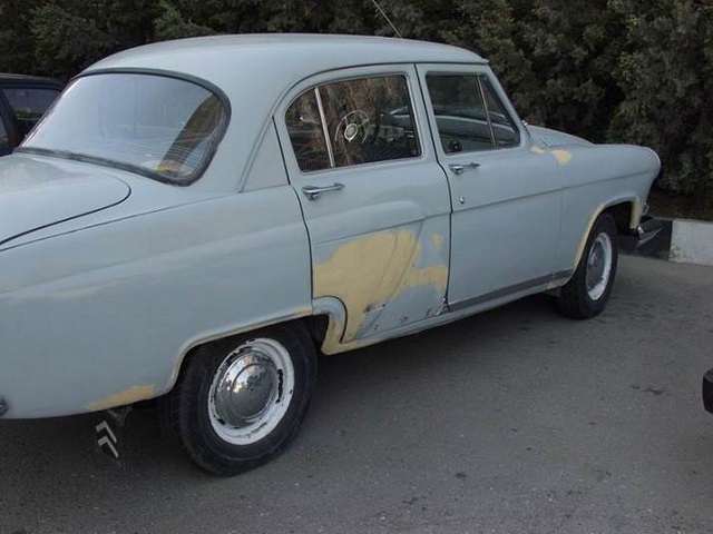

Нанёс один раз двухкомпонентную шпатлевку, и тут меня дёрнули из отпуска. Работы пришлось прервать.
Как только вырвался — сразу накинулся на машину. Шкурил, шпаклевал, опять шкурил и т.п. Честно говоря, торопился и не очень, старался выводить на максимум. Дело в том, что детали не из новых, да и не очень ровные они.
Как и в прошлый раз, эта работа стала затягивать. Тогда я тоже намеревался только подкрасить повреждения, и закончилось тем, что покрасил машину целиком. Вот и сейчас еле остановился. Не удержавшись, покрасил не только то, что планировал, но и сверх того, правое переднее крыло и багажник целиком. Уже чесались руки красить правый борт до окон целиком, но все таки удержался.
Получилось ничего. Кое-где красил кистью. Под правым подфарником в частности.

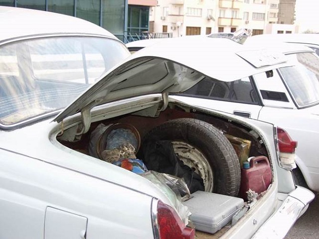

Январь 2005 г. Ремонт петель крышки багажника.
Началось все с того что в один прекрасный день мне довелось почувствовать вес крышки багажника в полной мере. Подняв её вручную на положенную высоту и просто отпустив, можно было добиться захлопывания замка. Для чего ранее приходилось прикладывать усилие.
Теперь немного истории.
Из воспоминаний детства выплывает специфический звук, сопровождающий всякое перемещение крышки багажника. Текстом воспроизвести этот звук не берусь. Он напоминал мне крик осла. Но думаю, с этим звуком знакомы многие владельцы 21-х волг, имеющие в качестве сервомеханизма крышки пружины, а не торсионы как на ВАЗах и Волгах 24-й и последующих моделей. Звук этот прекрасно воспроизводится и в фильме «Берегись автомобиля».
Так вот, звук мне удалось побороть лет эдак 20 назад, разбрызгиванием клизмой трансмиссионного масла в короба, где размещены пружины. Та же манипуляция была проведена ещё на одной Волге друга Папаши. Звук, хоть и пропал не сразу, но не появляется до сегодняшнего дня.
В последние 6-8 лет стала ощущаться некоторая слабость в поведении крышки багажника. Она не удерживалась в открытом положении и постепенно под своей тяжестью оседала.

Это вынуждало применять подпорку, так как иначе орудовать в багажнике стало тяжело.

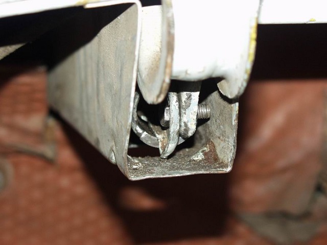

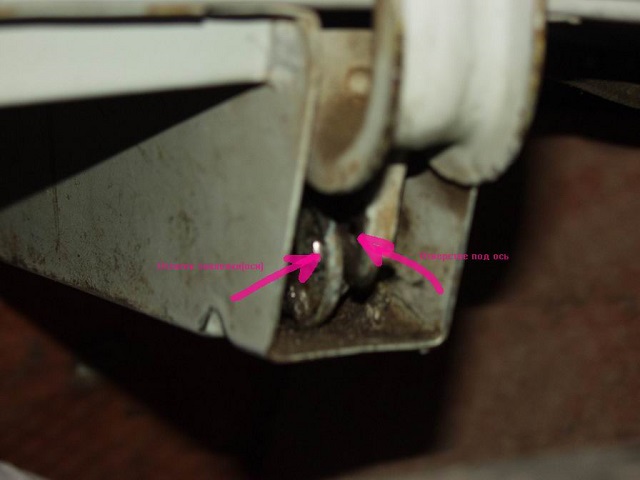

Конечно, я давно хотел разобраться в проблеме, и, раскопав в книге устройство механизма петель, понял, что их разборка сопряжена с трудностями. В первую очередь нужно некое приспособление для обжатия пружин, как для разборки, так и для сборки. Мыслил, что от времени пружины прослабли, и что как-нибудь я с ними всё-таки разберусь. Но произошло нечто, вследствие чего я столкнулся с проблемой, указанной выше. Это и заставило детально разбираться в происшедшем.
Выяснилось, что разрушились оси в сочленении кронштейнов петель с направляющими рычагами пружин. Причем осмотр показал, что это происходило постепенно. То есть вследствие износа в сочленении появляется люфт. Этот люфт выбирается ходом крышки и пружин. Соответственно разжимающаяся на этот ход пружина снижает усилие и, как следствие, крышка становится всё ниже и ниже.
Причём изнашиваются не только оси, представляющие собой заклепки диаметром порядка 6 мм (остаток виден на снимке), но и отверстия, в которых они работают. В один прекрасный день разрушилась одна из них. Когда это произошло, я не заметил. Но скорее всего, именно с того момента в машине появилась подпорка багажника.
Теперь же поломавшаяся вторая ось подтолкнула к активным действиям, благо было тепло и воскресенье.
Вначале попытался срубить остаток заклепок (остаток поэтому блестит). Ничего не вышло. Выбить через оправку тоже не удалось. Удары наносятся под неудобным углом. Забегая вперед скажу, что и выдрав рычаг и уложив его на подставку, заклёпку выбить с одного удара не удалось. Но в общем, удалось (с 3-4-х).
Почему-то решил, что раз ЭТО уже сломалось, то можно, выбив ось фиксатора (на коробе — ближе к спинке сидения), разобрать узел. В общем, выбил. Узел саморазобрался мгновенно. Пружина выстрелила в спинку (но та выдержала).
Сразу же возникла мысль — как же я буду это собирать? После некоторых прикидок и раздумий съездил и купил в хозмаге резьбовой пруток М6.
Скажу сразу, что подумывал о М10 и как минимум М8. Но к счастью, в магазине был только М6. К счастью — потому что при большем размере собрать просто не удалось бы. Он мешает вставлять ось фиксатора.
Итак, выбил остаток оси. Рассверлил это отверстие до 8.5 мм. Дыра в кронштейне петли и так была разлоханена и болт М8 прекрасно входил.

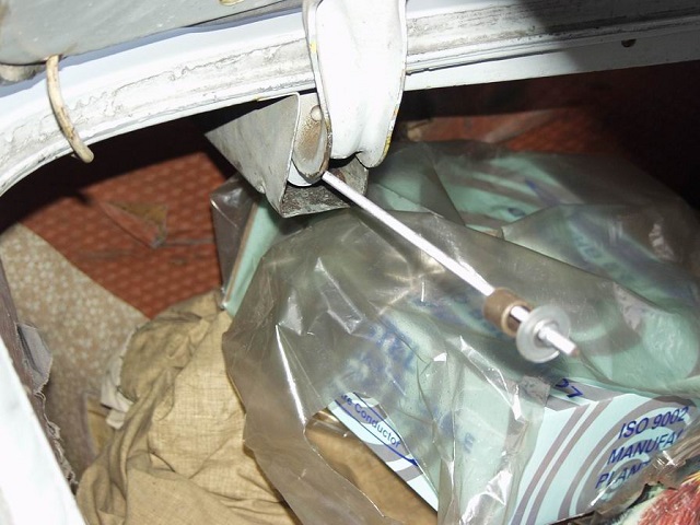

Вставив в пружину направляющий рычаг и надев на неё ограничитель, вставил в направляющий рычаг пруток М6, так, чтобы он равномерно торчал в обе стороны (кстати, его длина должна быть не менее 50-60 см).
Запихнул всё это со стороны спинки заднего сиденья (предварительно спинку сняв). Накинул широкие шайбы и гайки. Кстати, со стороны петли пригодилось проложить подвернувшуюся втулку от стартера (видна на фото). Она позволяет шайбе ровнее встать и на пружину ровнее давить. Стянул гайками всё это, пока торец направляющего рычага не уперся в шайбу со стороны сидения. И вот тут только обнаружил, что совместить дырки под ось фиксатора точно не удастся. Это можно сделать только с точно исполненным приспособлением. А мне удалось вставить жало от бывшей отвертки (несколько меньшей по диаметру, чем ось). Узел собрался и нормально работает. Крышка без посторонней помощи стоит. Но вот вторую петлю разобрать и собрать меня вряд ли кто заставит.
Планирую заклёпку тихой сапой высверлить, не разбирая узел (продырявлю короб напротив неё, не убудет от него), вставлю болт и всё.
